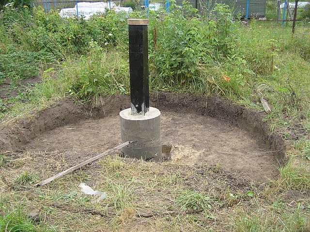

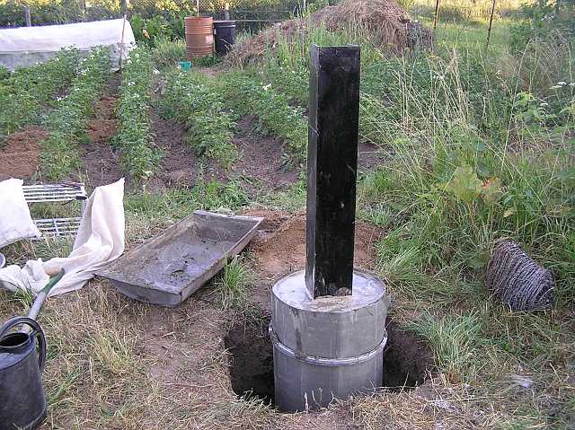

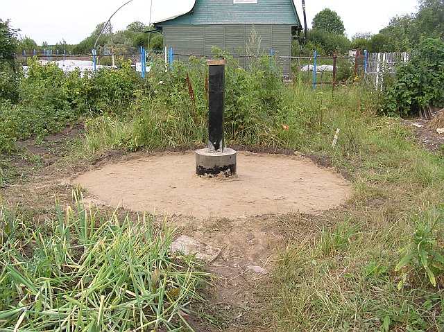

Выкопал яму размерами примерно 60×60×140 см. На дно засыпал сантиметров 30 речного песка и плотно утрамбовал. Свернул цилиндром кусок оцинкованного железа и, что бы не раскручивался, обхватил его обручами от крышек металлических 100 литровых бочек из-под каких-то химикатов. Получилась неплохая цилиндрическая опалубка длиной 1 метр и диаметром 40 см. Внутрь опалубки установил полый металлический столб длиной 2 м квадратного поперечного сечения со стороной 18 см и толщиной стенок 3 мм. Его притащил со свалки. Опалубку залил бетоном, а внутрь трубы засыпал речной песок. Какой-никакой, а фильтр высоких частот (Фото 1).

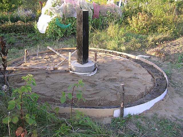

К дальнейшим действиям подвигла серия сильных дождей. Площадка вокруг стойки стала размокшая, грязная и скользкая. Решил сделать вокруг стойки бетонную площадку. Начитавшись материалов астрофорумов, решил, что самым простым решением будет сделать откатывающуюся будку. А в будущем, может дойдут руки и до обсерватории с вращающимся куполом. Поэтому форма площадки круглая, диаметром, 3,2 м.
Для изготовления площадки, рейкой соответствующей длины обозначил границы площадки. Выбрал грунт на глубину около 40 см. Оказалось не так это сложно и долго (Фото 2). Для того, чтобы активные движения на площадке не передавались на центральную стойку, отгородил последнюю от площадки воздушным промежутком размером 5–6 см (Фото 3). Оставшееся пространство засыпал песком (Фото 4), по краям площадки выполнил бетонное заграждение (Фото 5) и сверху все залил бетоном (Фото 6). Себестоимость конструкции состоит из самосвала с речным песком и нескольких мешков цемента.

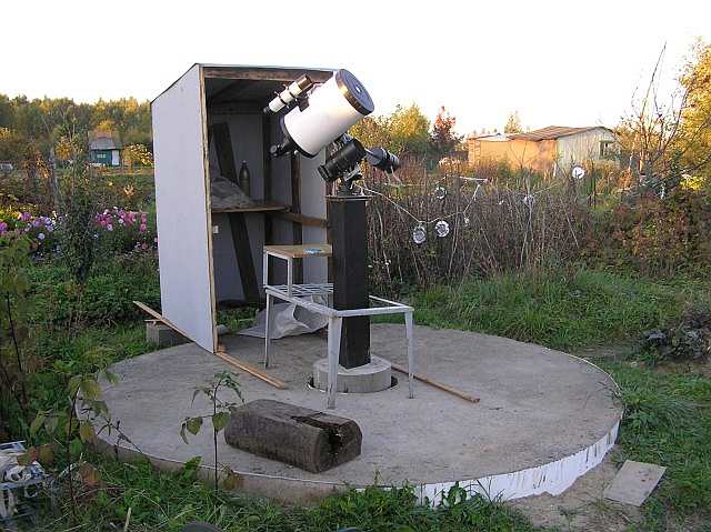

На площадку бросил пару досок. На них поместил фанерную будку, размерами со стандартный туалет (Фото 7). Фанера марки ФСФ, толщина 4 мм, окрашенная с обеих сторон грунтовкой. Крыша из того листа железа, которое использовалось для опалубки центральной стойки. Получился оригинальный «Сортир на колесиках». В качестве колес использовал сначала мебельные ролики (оказались хлипкими и сломались), затем ролики от подставок под аппаратуру (D=10 см).
Отпала необходимость каждый вечер собирать — разбирать сетап. Устойчивость колонны приятно поразила. Проходящие в полутора км от дачи поезда на железной дороге не оказывают на телескоп никакого воздействия.
Соседи восприняли конструкцию за оригинально выполненный туалет и успокоились. Но не все. После первой зимовки дверцы «сортира» были сорваны с петель и (наверно от разочарования, что внутри только забетонированная труба с песком), отброшены в сторону. Естественно, аппаратуры там не хранилось. Дальнейших поползновений не было. Фанера на стенках за 4 года нахождения под открытым небом нисколько не разрушилась и полностью годна к дальнейшей эксплуатации.

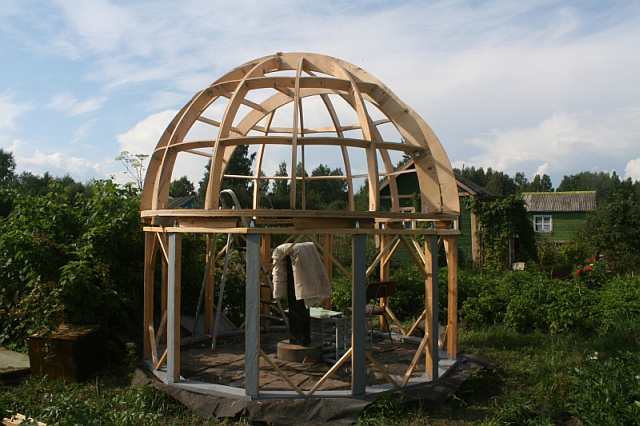

Решил сделать купол. После долгих и безуспешных попыток заказать металлическое поворотное кольцо для купола решил остановиться на схеме «Того самого Кеплера» (см. Астрофорум).

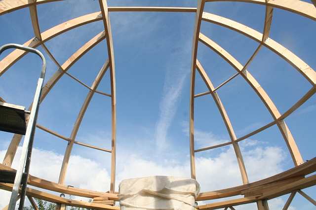

Взяв за основу геометрию дуг его обсерватории, пересчитал их для диаметра купола 3 метра. Файлы с чертежами дуг выложу позднее. В Ярославле есть рекламная компания «Полипринт» которая любезно согласилась изготовить дуги из 15 мм фанеры на фрезерном станке (70 руб/пог. метр реза). Как показало время качество изготовления оказалось отменным. Точность фрезировки такова, что дуги собираются между собой как элементы детского конструктора. Никаких затруднений.

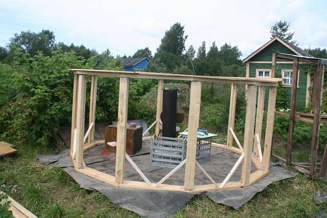

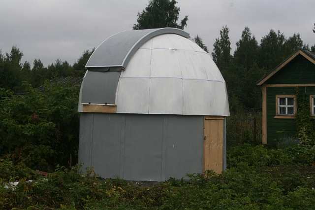

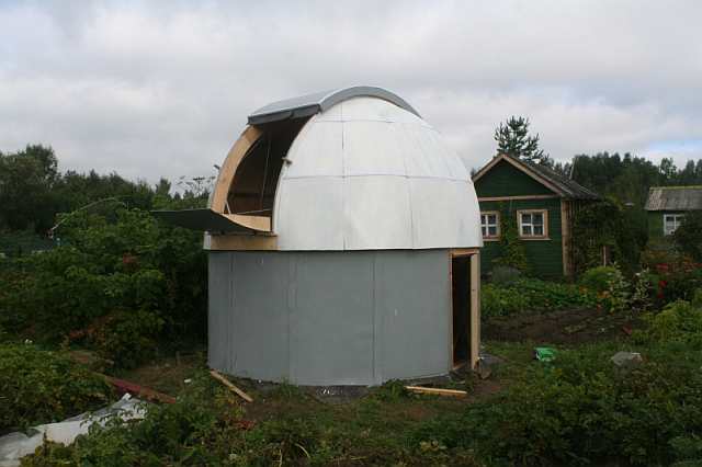

Этап 3 Лето 2010

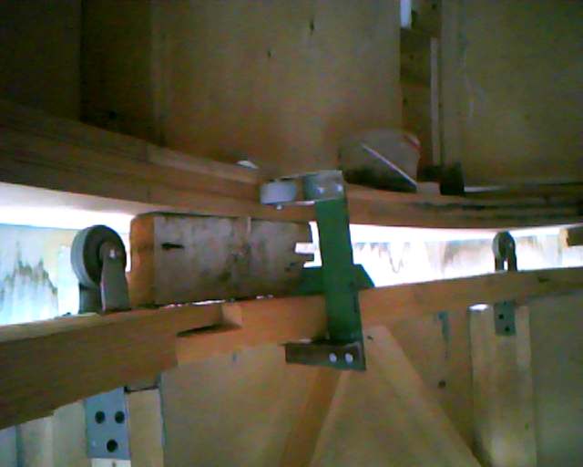

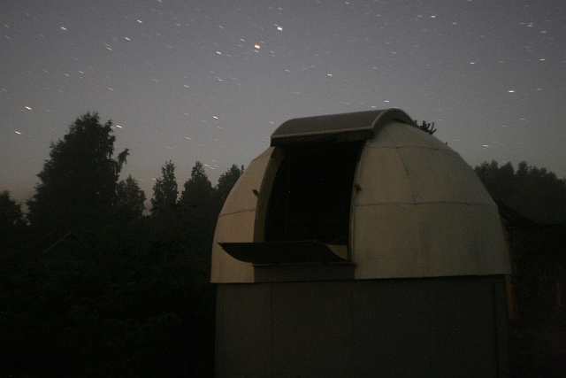

Приступил к сборке. Основные моменты отображены на рисунках 8 -16. Наибольшие затруднения вызвали вопросы вдлаго непроницаемости стыков купола. Но об этом в следующий раз
